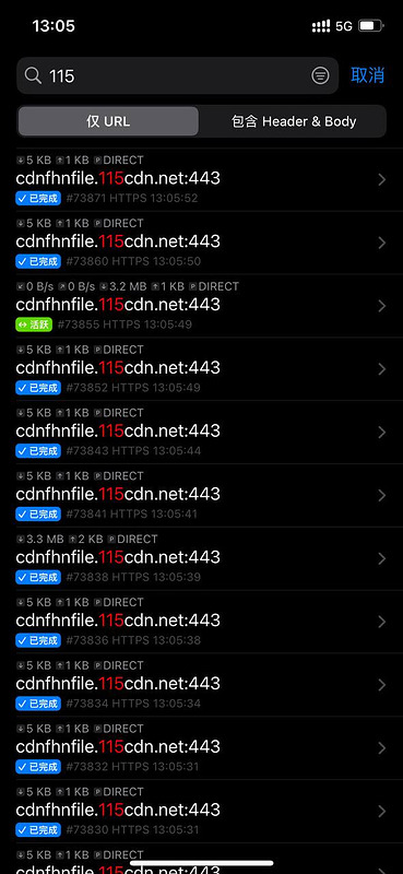

infuse在播放strm文件时(strm文件中的资源是115网盘资源),明明有缓存,但是在拖动进度条的时候会出现卡死。同时观察后台会发现infuse发起了很多请求,但是每个请求都是5kb然后断开。
如上面的图片中,拖动进度条后视频就会停止播放,然后不断的向115发送请求,每个请求5kb。如下图
但是直接使用infuse挂载115网盘,这一切就是正常的,请求数量也是正常的。
这可能说明infuse对strm文件播放有待优化的地方。

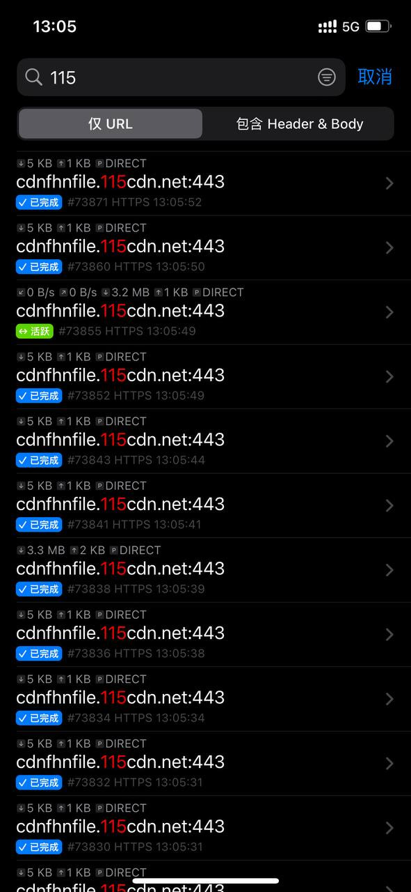

使用emby也存在频繁请求导致服务器压力,希望james重视一下infuse 的请求数量
为了确认一下,在 Infuse 中使用 115 直接连接(不使用 STRM 文件)时工作正常吗?
多试几次就会发现,没走缓存的时候不管是strm还是infuse内的115都会频繁请求。你说infuse内115没问题可能是因为你是从还没刮削媒体库点进去的,点击进入页面的时候就开始刮削了,开始请求了,所以播放的时候会好一点?不知道是不是这样。但是如果你从新增文件来源点击进入115,直接播放视频,就和strm一样,拖动进度条频繁请求
如果出现这种情况,您能否从您的设备发送报告(并在此公布 5 位数代码)?

115直接连接是正常的。
