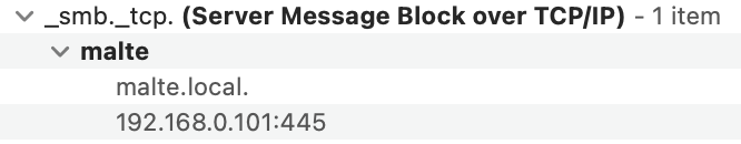

Here is the result of Discovery (ex-Bonjour Browser):
Capture d’écran 2023-11-08 à 20.52.56
